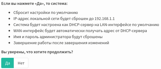

Значения по умолчанию
С помощью инструмента Значения по умолчанию, можно вернуть брандмауэр к прошивке по умолчанию:
../../_images/defaults.png
