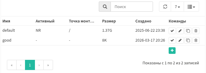

  • Зайдите на страницу Система ‣ Снимки
  • Нажмите кнопку + для создания нового снимка, введите понятное имя (без пробелов и кириллических символов), например good:
../../_images/snapshots.png
Теперь можно обновить TING до новой версии. Все изменения произойдут в текущем активном снимке default, оставив новый снимок good в качестве последней удачной конфигурации.
  • Нажмите для активации good: напротив выбранного имени снимка, в столбце Активный установится флаг R
  • Перезагрузите TING для возврата к снимку good

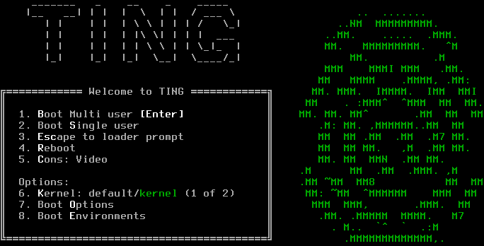

  • Начните загрузку TING - первым появится Меню загрузки:
../../_images/ting-boot-menu.png
  • Нажмите Пробел для паузы

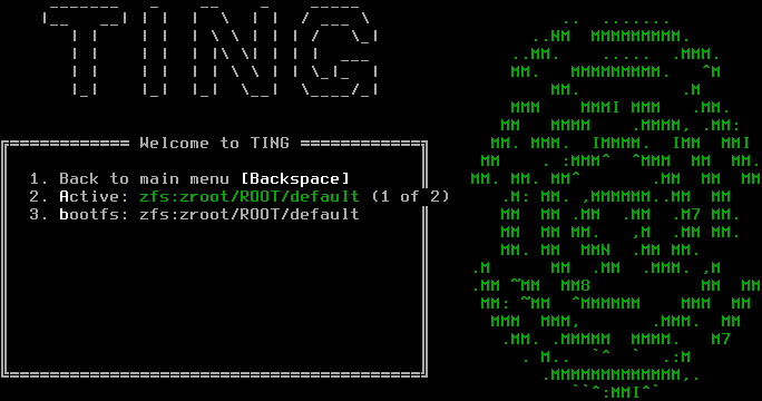

  • Нажмите 8, чтобы выбрать 8. Boot Environments, в результате чего отобразятся текущие снимки:
../../_images/ting-boot-menu-option-8.png
  • Нажмите 2, чтобы выбрать активный снимок: должно отобразиться zfs:zroot/ROOT/good:
../../_images/ting-boot-menu-option-8-2.png
  • Нажмите 1 для возврата в главное меню
