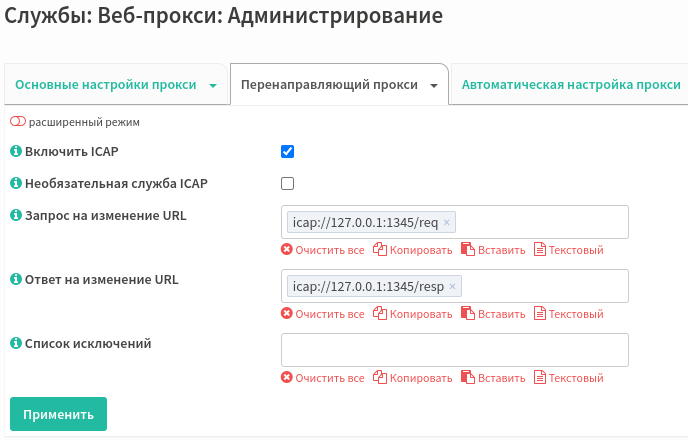

Настройка ICAP в веб-прокси
Укажите в свойствах веб-прокси, как он будет взаимодействовать по ICAP с антивирусом Касперского.
Для этого пройдите в раздел Службы ‣ Веб-прокси ‣ Администрирование и выберите в выпадающем меню Перенаправляющий прокси пункт Настройка ICAP.
Установите флаг Включить ICAP.
Проверьте, что для полей Запрос на изменение URL и Ответ на изменение URL указаны, соответственно, значения icap://127.0.0.1:1345/req и icap://127.0.0.1:1345/resp:
../../_images/icap-settings.png
Примечание
В качестве значения URL указывается loopback-адрес IPv4. Таким образом, взаимодействие между веб-прокси и службой C-ICAP будет вестить через сетевой стек, но не покидая данного хоста.
Для проверки трафика на персональных устройствах, адрес TING следует указать в качестве прокси-сервера в браузерах.

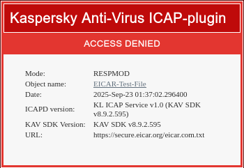

Проверка работы антивируса
Для проверки функционала антивирусной защиты можно использовать тестовую вредоносную программу EICAR .
На странице https://www.eicar.org/download-anti-malware-testfile/ можно скачать вирус EICAR в разных видах: com-файл , текстовый формат, а также в сжатых ZIP-файлах.
Проверку нужно осуществлять с конечного компьютера пользователя.
При обнаружении потенциально опасного содержимого, загрузка блокируется и антивирус отображает страницу блокировки в браузере пользователя:
../../_images/file-blocked.png
