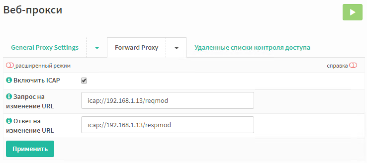

Укажите в свойствах веб-прокси, как он будет взаимодействовать по ICAP с внешним антивирусом. Пройдите в раздел Службы ‣ Веб-сервер ‣ Администрирование, вкладка Перенаправляющий прокси и выберите пункт меню Настройки ICAP.
Установите флаг Включить ICAP и укажите URL, идентифицирующие ICAP-сервис (в нашем случае, антивирус). Любой ICAP-сервис может поддерживать работу в двух режимах - Запрос на изменение и Ответ на изменение - поэтому задается не один, а два URL-идентификатора. Каждый URL-идентификатор, таким образом, обозначает не столько ICAP-сервис как таковой, а ICAP-сервис + режим работы.
Допустим Вы используете поддерживающий ICAP антивирус Kaspersky Anti-Virus, который выполняется на хосте с IP-адресом 192.168.1.13. В таком случае URL-идентификаторы нужно указать следующим образом:
../../_images/av-external_icap.png
