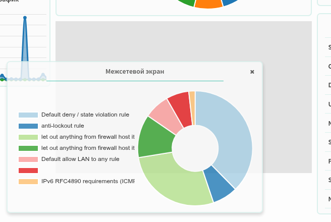

Можно менять расположение виджетов - путём перетягивания при помощи мышки (зажав левую кнопку на любом месте выбранного объекта), а также их размер, растягивая за края. При этом, вид отображаемой информации может меняться: либо структурно, либо информационно (например, Межсетевой экран в малом размере - круговая диаграмма, в большом - это таблица Живой просмотр из соответствующего раздела).
Виджеты располагаются на панели согласно плиточной модели, поэтому их размеры меняются с некоторым условным шагом. Место размещения, при перетаскивании, показывается при помощи тени:
