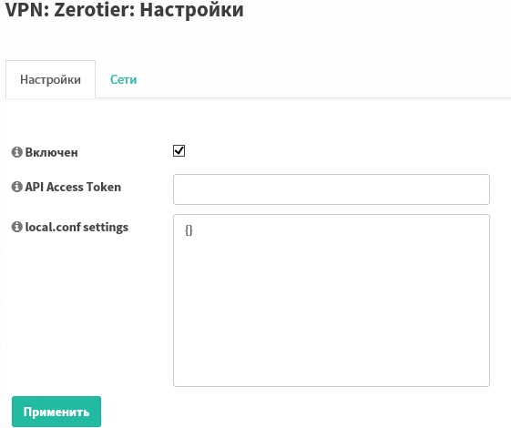

Настройка функционала осуществляется в разделе VPN: Zerotier: Настройки.
В строке Включен необходимо установить галочку
API Access Token - Используется для надстроек над плагином, значение можно получить на портале https://my.zerotier.com - в разделе Account необходимо нажать на ссылку Create Access Token. Не обязательное значение.
local.conf settings - Конфигурационный файл в формате JSON для изменения предопределенных параметров, более подробно описание можно найти по адресу https://www.zerotier.com/manual.shtm . Не обязательное значение.
Нажимаем кнопку Применить после этого доступна вкладка Сети

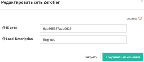

На вкладке Сети под столбцом Команды нажимаем на кнопку +
В появившемся окне Редактировать сеть Zerotier в поле ID сети вводим значение Network ID, полученное на портале https://my.zerotier.com в разделе Networks -> My Networks
Параметр Local Description - описание данной сети.
../../_images/zerotier02.jpg
Нажимаем Сохранить изменения

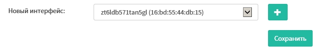

В меню Интерфейсы: Назначения портов на TING добавить новый интерфейс
../../_images/zerotier04.jpg
Затем в настройках интерфейса прописать статический IP-адрес из сети Zerotier. Параметр Предотвращение удаления интерфейса должен быть включен.
