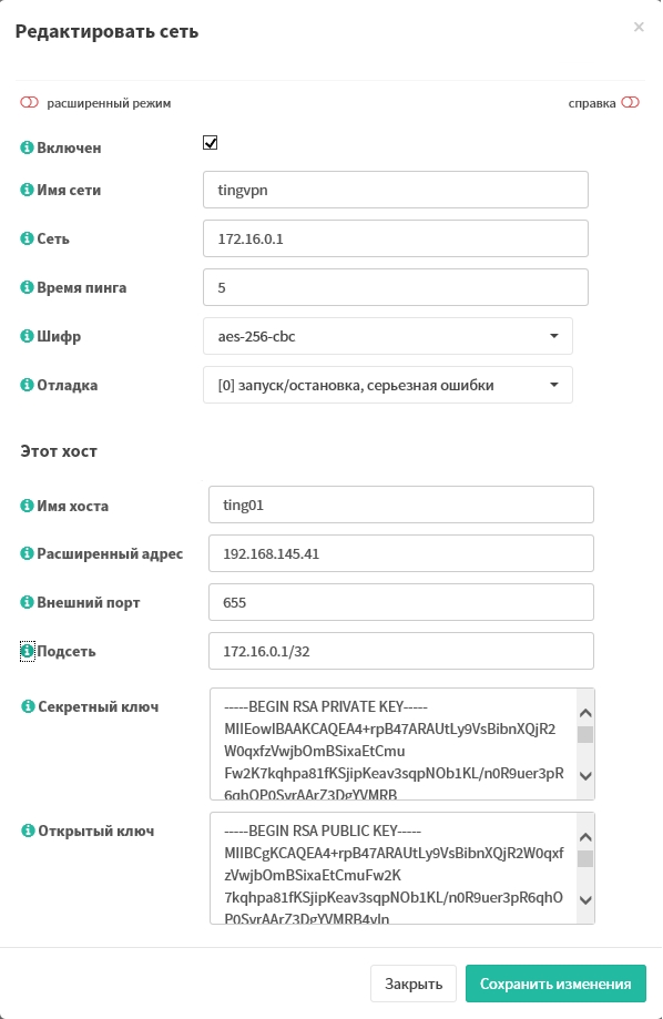

На вкладке «Сети» в столбце Команды нажимаем на кнопку [+]
../../_images/tinc01.jpg
В появившемся окне Редактировать сеть заполняем следующие значения:
Режим (если выбрана расширенная настройка):
  • Маршрутизатор - для формирования маршрутной таблицы применяется переменная Подсеть, используемая в конфигурационном файле отдельных узлов. Поддерживается передача только unicast-пакетов.
  • Коммутатор - в этом режиме поддерживаются ARP, широковещательные и групповые запросы, различаются МАС-адреса.
В строке Имя сети необходимо указать произвольное имя нашей сети (допускаются только буквенно-цифровые значения).
В строке Сеть необходимо указать ip-адрес VPN.
Время пинга - время в секундах между отсылками контрольных пакетов, если в период такого же времени удаленный узел не ответит, соединение будет разорвано, а остальные узлы будут оповещены об этом.
Шифр - симметричный алгоритм, используемый для шифрования UDP-потока. Поддерживаются все алгоритмы, реализуемые библиотекой OpenSSL, при установке значения в None шифрование отключается.
Отладка - уровень отладочных сообщений.
Имя хоста - уникальное имя этого узла в VPN-сети.
Расширенный адрес - внешний ip-адрес устройства.
Внешний порт - порт, на котором принимает запросы демон, по умолчанию 655.
Подсеть - VPN-подсеть, параметр Сеть должен являться частью этой подсети.
Секретный ключ и Открытый ключ - ключи для шифрования и аутентификации. Оставляем пустыми для генерации.
Нажимаем [Сохранить изменения]
Если нажать редактирование созданной сети, то в полях Секретный ключ и Открытый ключ будут значение ключей.

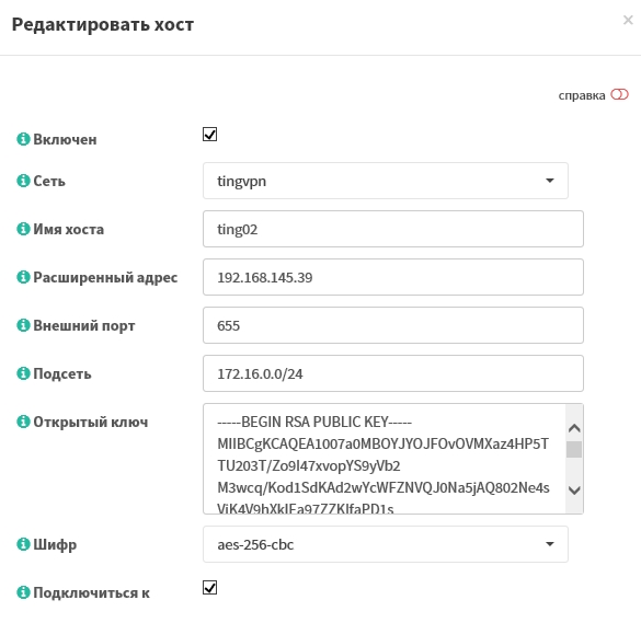

На вкладке Хосты под столбцом Команды нажимаем на кнопку [+].
../../_images/tinc02.jpg
В появившемся окне Редактировать хост заполняем значения параметров хоста, к которому мы будем подключаться.
Сеть - выбираем созданную нами сеть.
Имя хоста - произвольное имя хоста.
Расширенный адрес - внешний ip-адрес.
Внешний порт - порт, на котором удаленный демон слушает входящие соединения, по умолчанию 655.
Подсеть - VPN-подсеть.
Открытый ключ - сюда необходимо скопировать открытый ключ с хоста, к которому мы подключаемся (вкладка Сети:Редактировать сеть:Открытый ключ).
Шифр - необходимо установить такое же, как и на хосте, к которому мы подключаемся.
Подключиться к - установить галочку.
Нажимаем [Сохранить изменения] и [Применить]
