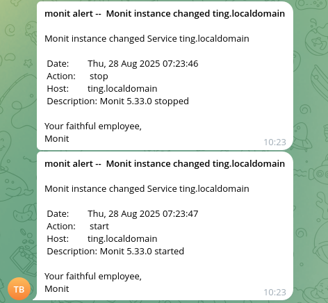

Проверка работы
Для проверки можно перезагрузить службу Monit - в чат должно прийти два сообщения, уведомляющие об останове и запуске службы:
