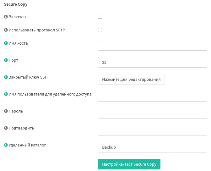

Для использования функции, необходимо установить плагин os-scp-backup. После чего, на странице Система ‣ Конфигурация ‣ Резервные копии, добавится форма Secure Copy:
../../_images/scp-backup.png

Конфигурирование
Конфигурирование этого плагина заключается в выборе из двух режимов передачи данных - HTTPS с использованием комбинации имени пользователя и пароля или SSH с использованием инфраструктуры открытых ключей, а также указании конкретного протокола - SCP (по умолчанию) или SFTP.
Доступны следующие параметры:
Включен
Активирует функцию резервирования (также, конфигурация будет сохраняться на резервную машину ежесуточно).
Использовать протокол SFTP
Для безопасной передачи данных вместо SCP (по умолчанию) будет использоваться протокол SFTP .
Имя хоста
Имя или адрес удалённого хоста.
Порт
Порт для удалённого доступа.
Закрытый ключ SSH
Если это предусмотрено, будет использоваться аутентификация на основе SSH (сюда надо вставлять приватный ключ - ting_key, созданный ранее).
Имя пользователя удалённого доступа
Имя существующего пользователя на удалённом хосте для доступа к нему.
Пароль
Пароль для удалённого пользователя.
Удалённый каталог
Каталог на удалённом хосте, куда будет сохранятся резервная копия файла конфигурации. Каталог должен существовать [1].
