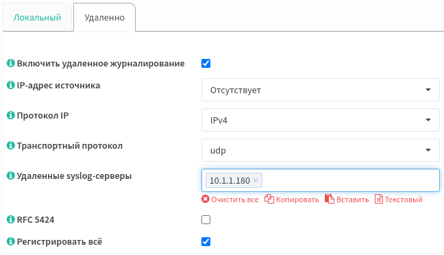

Сначала надо настроить удалённое журналирование: указываем IP-адрес SOAR, протокол UDP и порт 514:
../../_images/tisoar_logging-settings.png
Если всё сконфигурировано правильно, новое устройство с IP-адресом TING появится в SOAR.

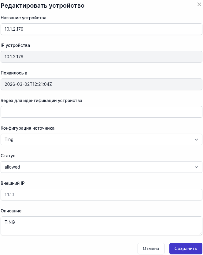

Теперь, в веб-интерфейсе TiSoar NG, надо пройти в Устройства, вкладка Новые, выбрать в списке IP-адрес TING и нажать кнопку редактирования конфигурации, где необходимо будет указать следующие параметры:
Параметры устройства для примера
Параметр
Описание
Название устройства
10.1.2.179
IP устройства
Установится автоматически
Появилось в
Regex для идентификации устройства
Оставить пустым
Конфигурация источника
Ting [1]
Статус
allowed
Внешний IP
Оставить пустым или указать реальный IP для отображения метки на карте
Описание
Необязательное описание устройства.
Скриншот настройки приведён на изображении ниже:
../../_images/tisoar_device-edit.png
Нажмите Сохранить.
Устройство подключено.
