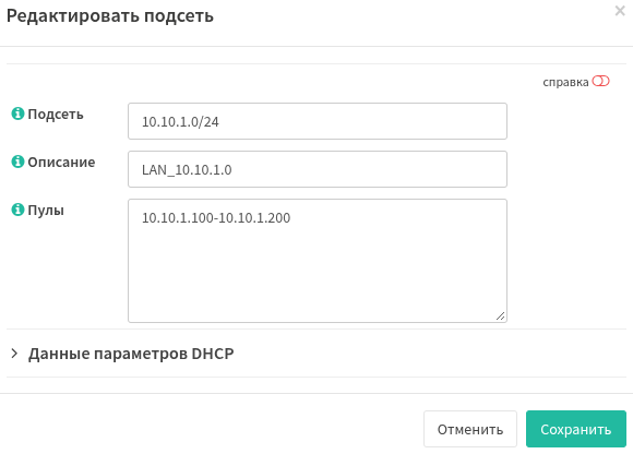

Настройка DHCP
Перейдите на вкладку , нажмите + и задайте следующие параметры:
Подсеть |
Укажите вашу подсеть LAN, например: |
Описание |
Задайте название для подсети, например: |
Пулы |
Диапазон для выдачи адресов DHCP, например: |
Примечание
LAN-адрес TING должен находиться вне диапазона выдачи адресов DHCP-сервером.
Пример настройки DHCP-сервера:

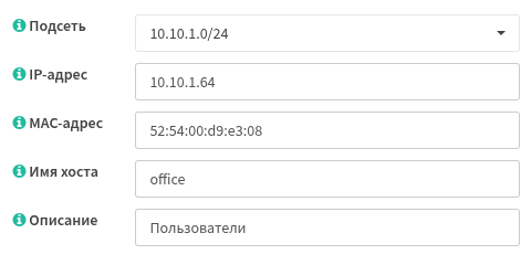

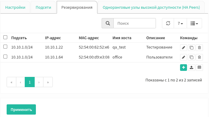

Привязки IP-адресов к MAC-адресам клиентов
Перейдите на вкладку , нажмите + и заполните открывшуюся форму:
Подсеть |
Выберите вашу сеть LAN |
MAC-адрес |
Адрес устройства в формате |
IP-адрес |
Желаемый фиксированный адрес IP для указанного MAC-адреса |
Описание |
Описательное имя для устройства |
Назначение IP:
Пример резервирования:

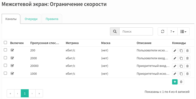

Создание каналов
Конфигурирование осуществляется в .
Создадим отдельные каналы для исходящего/входящего трафиков - для приоритетных и ординарных устройств (всего будет 4 канала) и назначим следующие ограничения по скорости:
Исходящий приоритетный |
1 Мбит/c (или не устанавливать - без ограничений) |
Входящий приоритетный |
20 Мбит/c (или не устанавливать - без ограничений) |
Исходящий пользовательский |
200 Кбит/c |
Входящий пользовательский |
2000 Кбит/c |
Для добавления новой конфигурации нажмите + и создайте следующие каналы с такими настройками:
Пропускная способность |
1 (или без ограничений) |
Метрика пропускной способности |
Мбит/с (также можно выбрать |
Маска |
Описание |
Приоритетный исходящий |
20 (или без ограничений) |
Маска |
Описание |
Приоритетный входящий |
200 |
Кбит/с (также можно выбрать |
Маска |
Описание |
Пользователи исходящий |
2000 |
Маска |
Описание |
Пользователи входящий |
Вид итоговых настроек на вкладке :

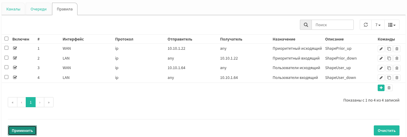

Создание правил
Эти настройки выполняются на вкладке .
Предупреждение
Очередность применения правил соответствует параметру Последовательность: меньше номер - выше приоритет. Поэтому для приоритетной группы пользователей значение данного параметра должно быть ниже, чем в правилах обычных пользователей.
Для каждого случая создаются соответствующие правила, где нужно заполнить следующие поля:
Последовательность |
1 |
Интерфейс |
Протокол |
Отправитель |
IP-адреса из группы приоритетных пользователей (ранее закреплённые в Kea DHCP) [1] |
Получатель |
Назначение |
Выберите созданный ранее |
Описание |
ShapePrior_up |
2 |
Интерфейс |
Протокол |
Отправитель |
Получатель |
Назначение |
Описание |
ShapePrior_down |
3 |
Интерфейс |
Протокол |
Отправитель |
IP-адреса из группы обычных пользователей (ранее закреплённые в Kea DHCP) [1] |
Получатель |
Назначение |
Описание |
ShapeUser_up |
4 |
Интерфейс |
Протокол |
Отправитель |
Получатель |
Назначение |
Описание |
ShapeUserDownload |
