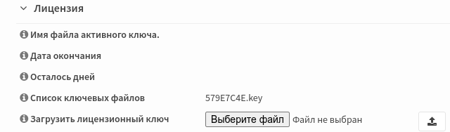

Загрузка лицензии
Для работы плагина необходимо наличие файла-ключа с действующей лицензией.
Для этого перейдите в Службы ‣ Kaspersky антивирус ‣ Статус.
../_images/kaspesrky-status.png
Затем выберите пункт Загрузить лицензионный ключ, выберите файл с лицензией и нажмите на кнопку Загрузить файл лицензионного ключа.

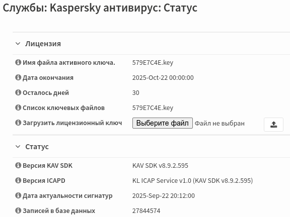

Статус модуля
После включения плагина (на странице Службы ‣ Kaspersky антивирус ‣ Настройки) модуль обновит информацию, базы - соответствующие данные будут отображены и можно будет ознакомиться с актуальностью загруженных баз, количеством загруженных сигнатур и сроком действия лицензии:

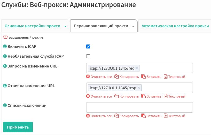

Настройка ICAP в веб-прокси
Укажите в свойствах веб-прокси, как он будет взаимодействовать по ICAP с антивирусом Касперского.
Для этого пройдите в раздел Службы ‣ Веб-прокси ‣ Администрирование, страница Перенаправляющий прокси ‣ Настройка ICAP.
Установите флаг Включить ICAP.
Проверьте, что для полей Запрос на изменение URL и Ответ на изменение URL указаны, соответственно, значения icap://127.0.0.1:1345/req и icap://127.0.0.1:1345/resp:

В качестве значения URL указывается loopback-адрес IPv4. Таким образом, взаимодействие между веб-прокси и службой C-ICAP будет вестить через сетевой стек, но не покидая данного хоста.
Для проверки трафика на персональных устройствах, адрес TING следует указать в качестве прокси-сервера в браузерах.

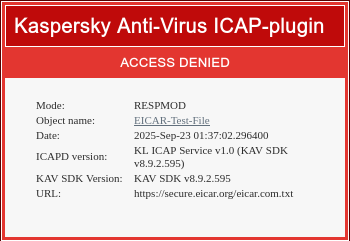

Проверка работы антивируса
Для проверки функционала антивирусной защиты можно использовать тестовую вредоносную программу EICAR .
На странице https://www.eicar.org/download-anti-malware-testfile/ можно скачать вирус EICAR в разных видах: com-файл , текстовый формат, а также в сжатых ZIP-файлах.
Проверку нужно осуществлять с конечного компьютера пользователя.
При обнаружении потенциально опасного содержимого, загрузка блокируется и антивирус отображает страницу блокировки в браузере пользователя:
Веб-прокси на устройстве Traffic Inspector Next Generation поддерживает взаимодействие с антивирусом, выполняемом на отдельном внешнем хосте, посредством протокола ICAP.
В данном разделе освещаются настройки на стороне Traffic Inspector Next Generation, для того, чтобы веб-прокси смог взаимодействовать с внешним антивирусом.
Подключите сервер, на котором выполняется антивирус, к шлюзу Traffic Inspector Next Generation через свитч или напрямую с помощью отдельного сетевого кабеля. Лучше, если для подключения будет использоваться отдельный кабель – это обеспечит защиту от перехвата незашифрованного ICAP-трафика, которым обмениваются устройство Traffic Inspector Next Generation и внешний антивирус. Также, для безопасной передачи ICAP-трафика, устройство TING и внешний антивирус можно разместить в отдельном VLAN.
Укажите в свойствах веб-прокси, как он будет взаимодействовать по ICAP с внешним антивирусом. Пройдите в раздел Службы -> Веб-сервер -> Администрирование, вкладка Forward Proxy, пункт меню Настройки ICAP.
Установите флаг Включить ICAP и укажите URL, идентифицирующие ICAP-сервис (в нашем случае, антивирус). Любой ICAP-сервис может поддерживать работу в двух режимах - Request Modification и Response Modification - поэтому задается не один, а два URL-идентификатора. Каждый URL-идентификатор, таким образом, обозначает не столько ICAP-сервис как таковой, а ICAP-сервис + режим работы.
Допустим Вы используете поддерживающий ICAP антивирус Kaspersky Anti-Virus for Proxy Server, который выполняется на хосте с IP-адресом 192.168.1.13. В таком случае URL-идентификаторы нужно указать следующим образом:
